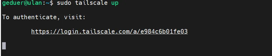

  2. 启动并登录:
    sudo tailscale up
    执行后,终端会显示一个授权链接。用浏览器打开,使用 Google、GitHub 或 Microsoft 账号登录。

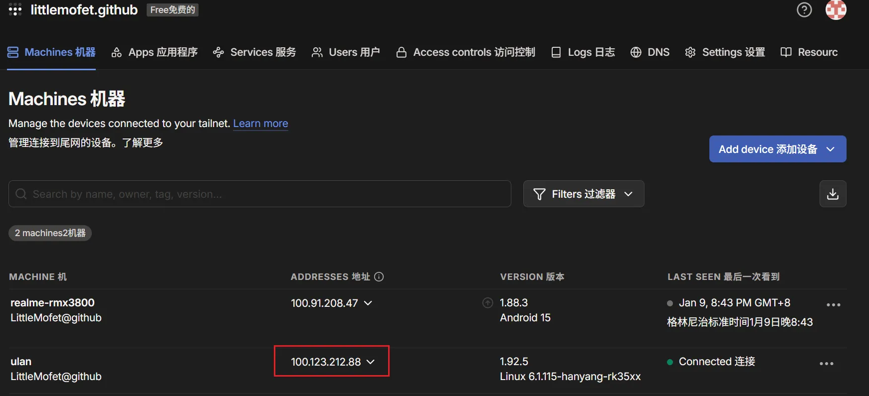

  1. 登录成功后,“幽兰”就加入了你的私有网络(Tailnet),并获得一个 100.x.y.z 格式的 IP 地址——这就是它在虚拟网络中的地址。

    登录同一账号
所有设备必须使用同一个账号登录,才能互相访问。

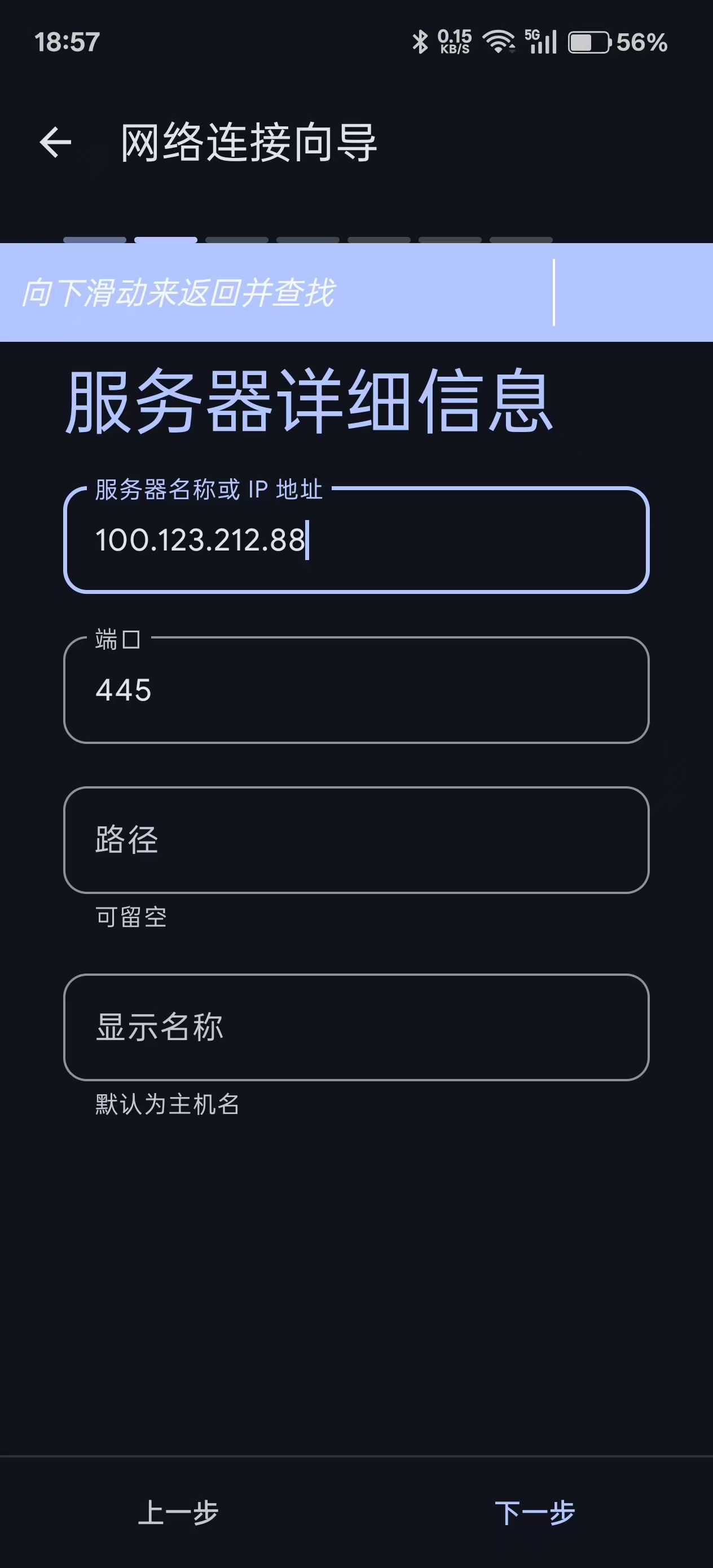

手机端(以 Solid Explorer 为例)
  1. 打开 App,点击 “+” → 选择 SMB / 网络共享
  2. 服务器地址输入:100.x.y.z(例如100.123.212.88)
  • 点击右下角的蓝色箭头,自定义连接配置。
  • 输入具体ip

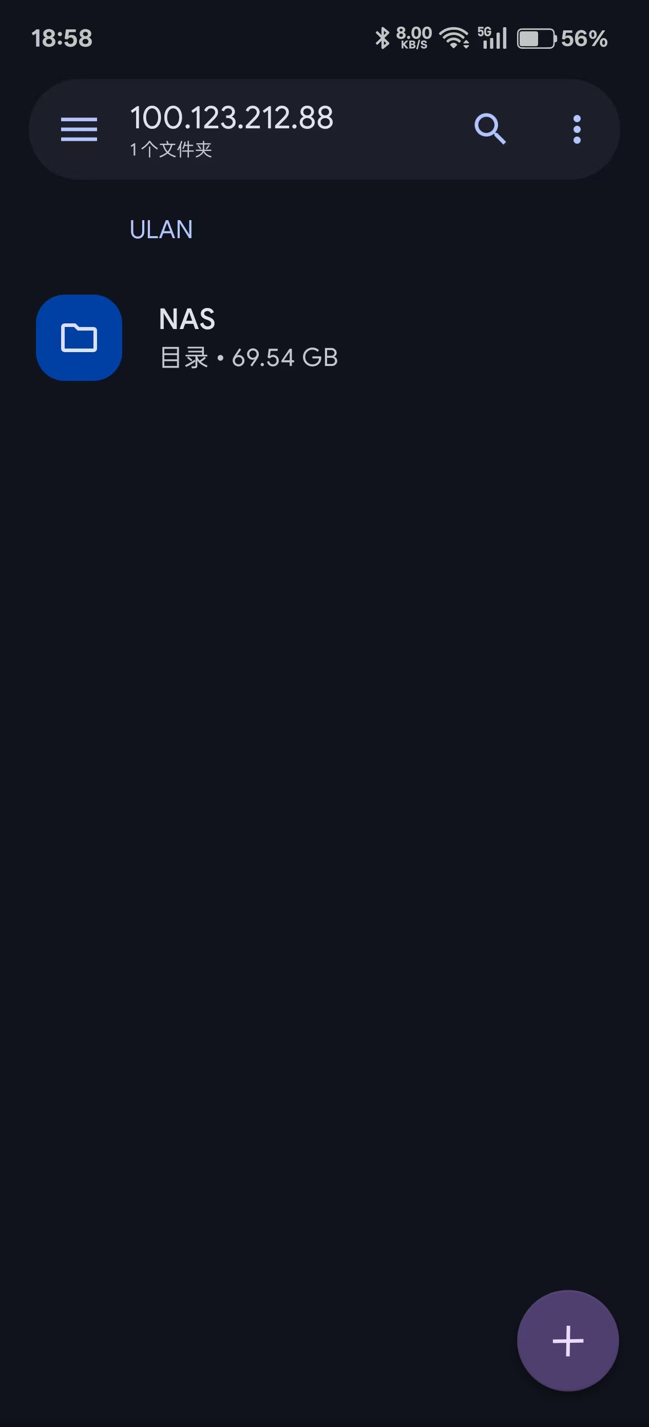

  1. 验证时选择用户名和密码,用户名填写你在 Samba 中设置的用户名(如 geduer),密码为对应的 Samba 密码。
  2. 连接成功后即可访问 NAS。
